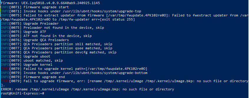

Коллеги, добрый день!
Столкнулся с проблемой при обновлении.
Загрузил свежую прошивку на Яндекс Диск, сделал с помощью сервиса ссылку на прямое скачивание, подключился по SSH к UniFi Express и соответственно начал обновление.
Железяка спокойно скачала прошивку, но во время обновления выругалась на отсутствие папки /tmp/.kernel/uImage. (прикладываю скриншот)
11216
После этого отвалился веб интерфейс полностью, перезагрузка не помогла.
Может есть идеи как это исправить и восстановить работоспособность без сброса?

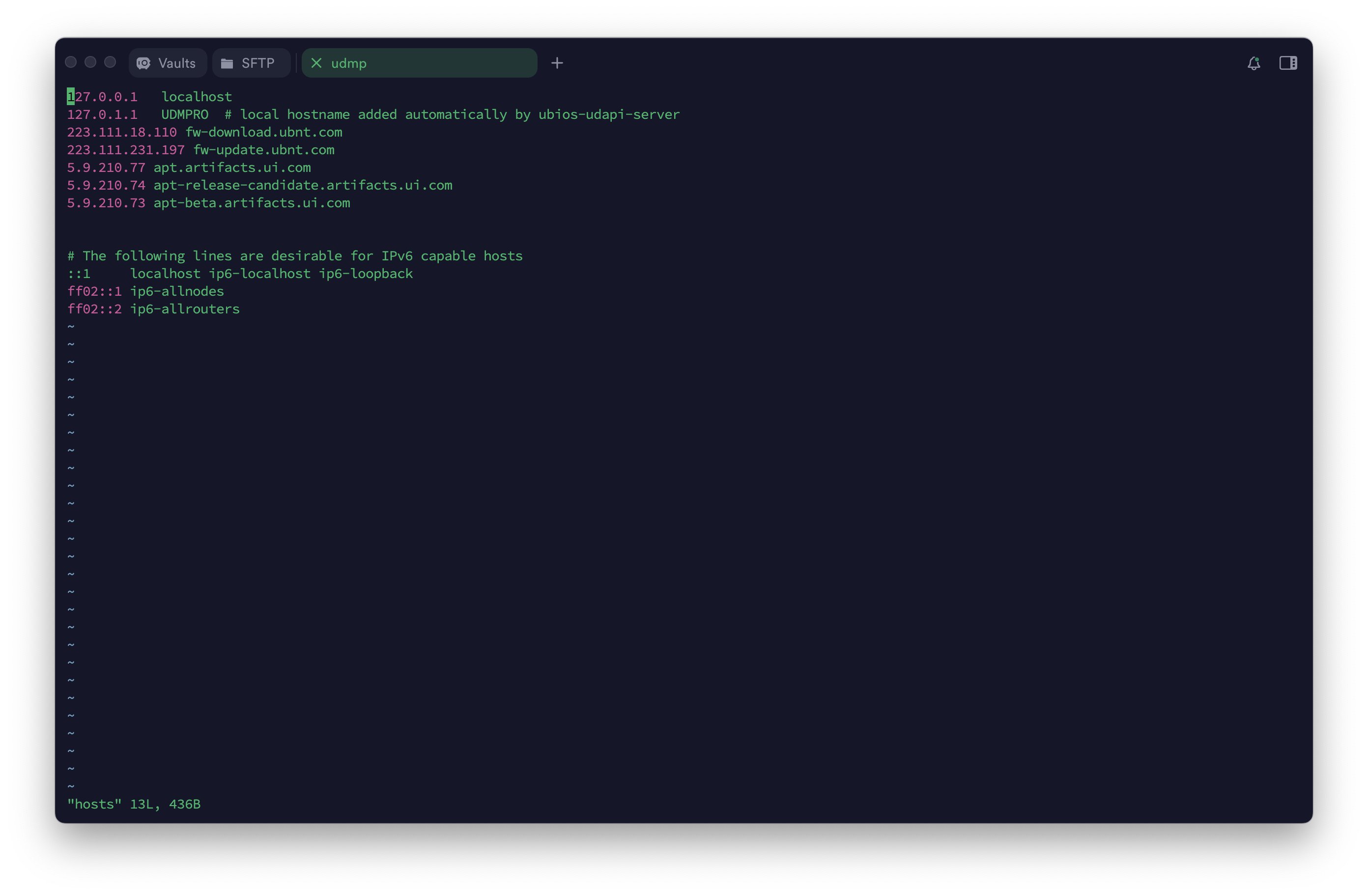

у меня метод добавления в etc/hosts китайских серверов unifi пока решил проблему с обновлениями.
223.111.18.110 fw-download.ubnt.com
223.111.231.197 fw-update.ubnt.com
5.9.210.77 apt.artifacts.ui.com
5.9.210.74 apt-release-candidate.artifacts.ui.com
5.9.210.73 apt-beta.artifacts.ui.com

Если не трудно, покажите скрин как выглядет содержимое etc/hosts после добавление в нее этих данных! Спасибо!
    590,7 KB · Просмотры: 532
IP серверов могут поменятся, когда нибудь, надо будет искать новые.
Это минус этого решения. Но пока примерно месяц полет нормальный. Обновляется всё.
Первые два китайские, остальные три немецкие сервера.

Отлично! Все сработало!!! Спасибо!!
