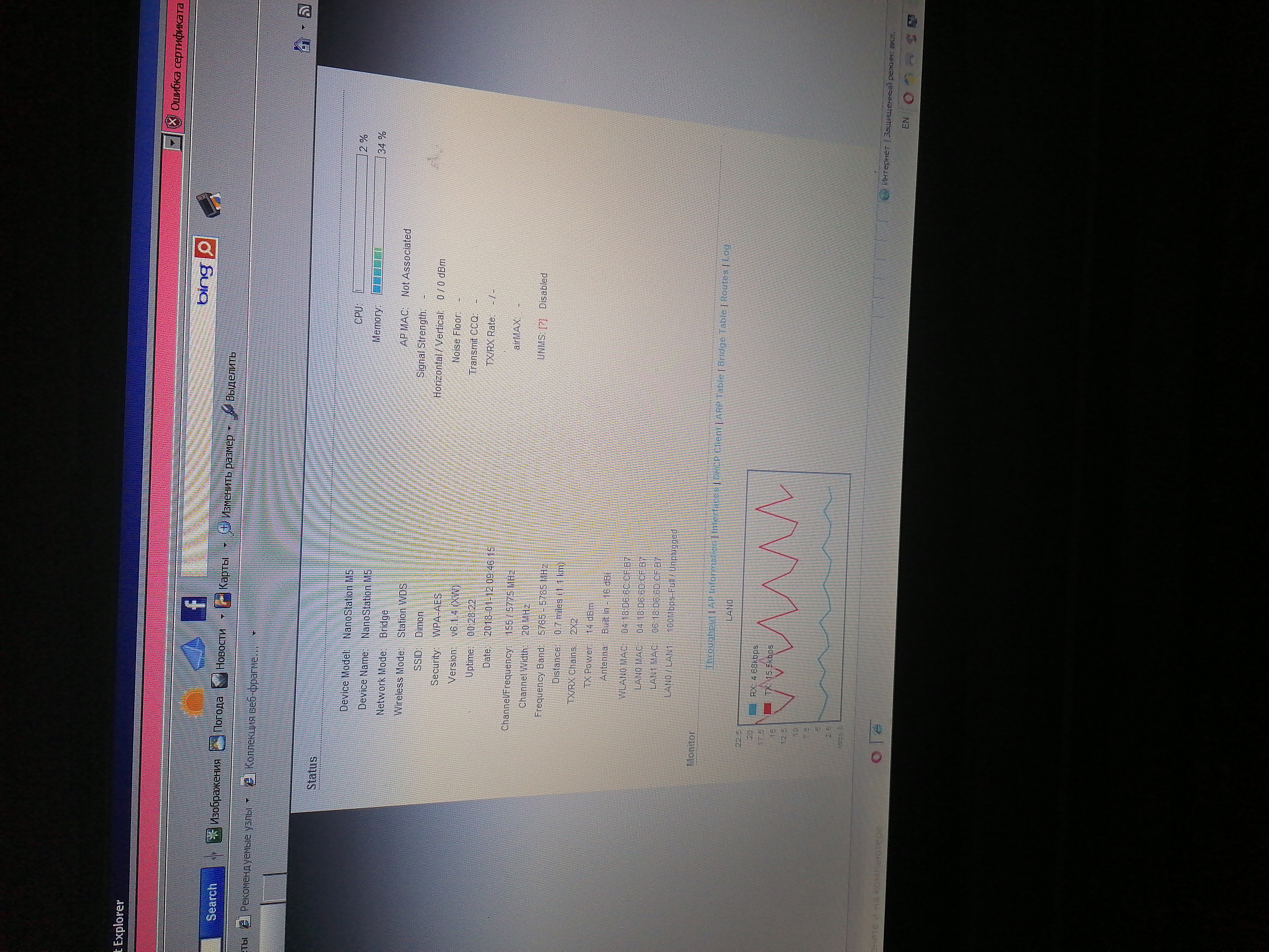

Как их нужно включать на раздающей включил кабель запросила настройки биллайн настроили на крыше интернет зароботал приехал домой принимающая не хочет связываться с раздающей или надо их связать а после запросить настроику подскажите написано ap not.
    22,8 MB · Просмотры: 436

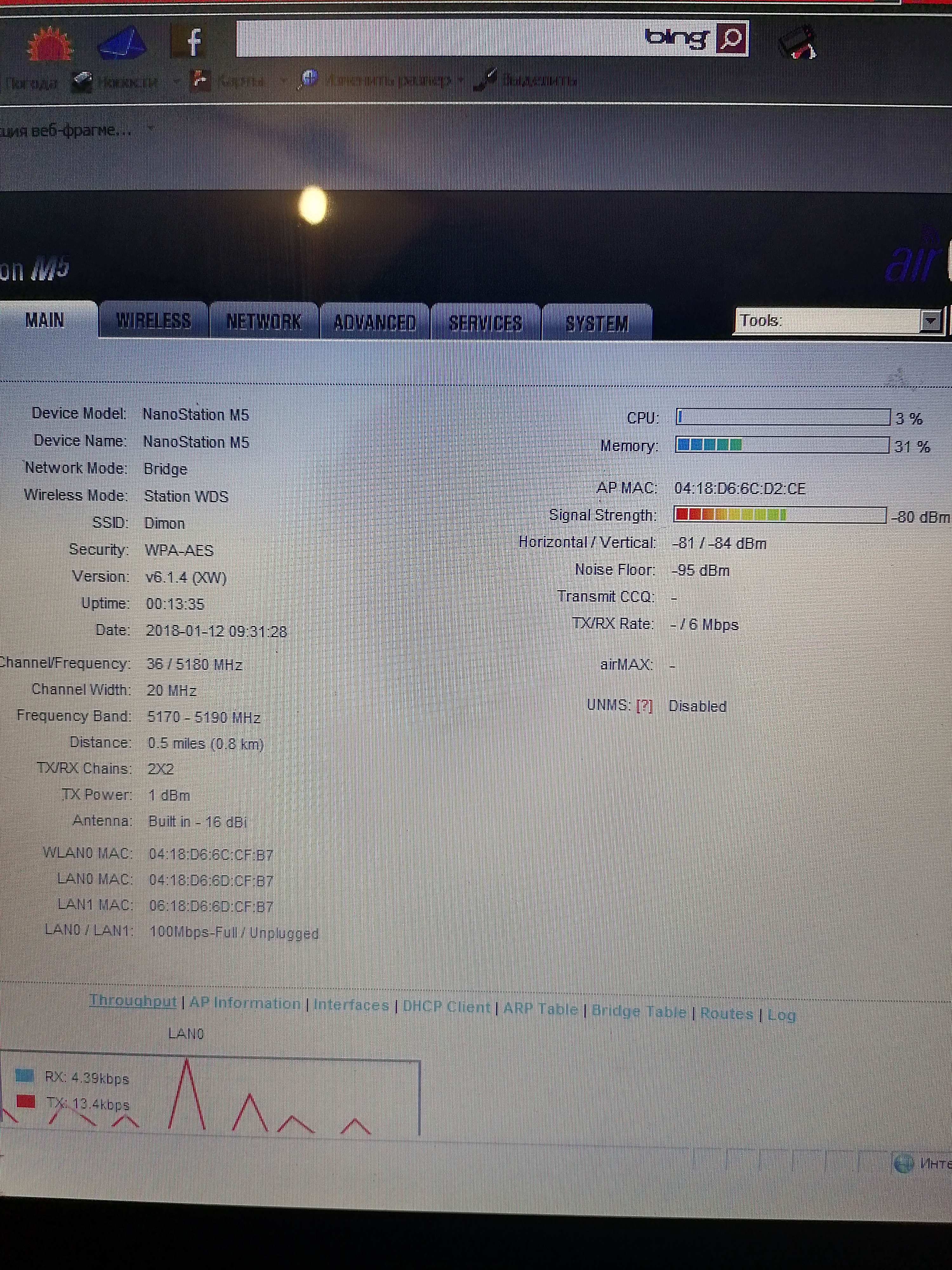

Почему такой плохой сигнал?
    6,9 MB · Просмотры: 465

Антенны связались?
TX Power больше поставьте. 1 дБм это для настройке на "столе".

Сигнал то появится то пропадает где это дбм находится?
6.894
415
На вкладке wireless - Output power - 14 поставьте

Ставлю 14 а смотрю в Майн tx power прыгает от 1 до 14 и сигнал то появится то нет что может быть?
6.894
415
Скриншот со вкладки wireless покажите. Вот когда 14 тогда видимо и появляется сигнал.

Может у меня блоку питания хана или антенне
6.894
415
Блок питания вряд ли, тогда бы все устройство выключалось/перегружалось. Антенна корректно определяется, это мощность блока передатчика прыгает (попробуйте поменять страну например на США) или сбросьте на заводские настройки и настройте заново (начальный адрес будет 192.168.1.20).
